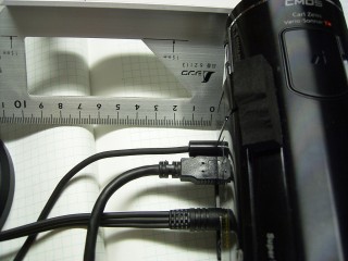

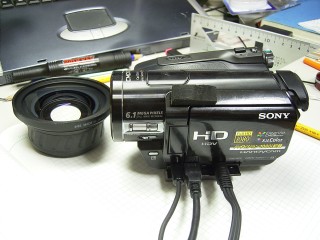

寸法と言っても、いわゆる本体のカタログ値(高さ82mm、幅82mm、奥行き138mm)の事ではない。
ワイコンやオプションケーブルを装着した状態での実サイズ。
ケーブルはLANC, iLink(IEEE1394), A/V Outの3本は必須。
外部からの電源供給を可能にするかどうかは思案中。
←iLinkケーブル堅すぎ
付属バッテリーNP-FH60装着時はバッテリーが本体背面から飛び出さないことを確認。
ちなみに、付属のFH60と別売のFH70はサイズ(幅31.8mm、高さ33.3mm、奥行き45.0mm)が全く同じ。
もろもろの都合で買えなかった大型バッテリーNP-FH100は高さ分が22.2mm大きく(高さ55.5mm)、
装着時は20mmほど後ろに出っ張る。それに合わせてビューファインダーも伸びるようになっている。
あまり正確ではないが、サクサクっとあたり寸法を採ってノートにラフな設計図を描いていく。

37-58は、VX2000用のx0.7ワイコン(レイノックスHD-7000PRO)をHC9にテスト装着するのに使う。
←VX2000用のワイコンはデカイ

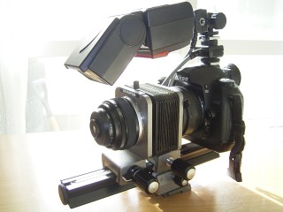

37-52は、EL-NikkorやMacro Nikkorあるいは広角短焦点レンズをリバースしてHC9に装着するのに使う。
MacroNikkor12cmF6.3では約1cmのモノが画面横幅最大、ELNikkor50mmF2.8では約5mmのモノが一杯に写せる。
HDV(ハイビジョン)は16:9と横長なので、それぞれ直径6mmと3mmのモノを画面一杯に写せることになる。
今日はOMZuiko1:1Macro80mmF4のリバースは試さなかった。他に75mmと105mmの引伸ばしレンズが有る。
そうそう、財布との相談であえなく却下となったが、x0.5ワイコン(HD-5050PRO)が在庫されていたので、試装着した。
さすがに、取付ネジ径が58mmもあるHD-7000PROと違って、HD-5050(ネジ径37mm)は小さくて軽い。
当然だが、HD-7000のx0.7倍よりもHD-5050のx0.5倍の方が画角が広い。
うーーーん、水中広角接写マクロはHD-5050の方に軍配が上がりそう。
ちなみに、公称値を一覧にしておく。
HD-7070PRO: 倍率0.7倍、ネジ径58mm、フィルター径82mm、外径86mm、長さ43mm、重さ313g。
HD-5050PRO: 倍率0.5倍、ネジ径37mm、フィルター径62mm、外径66mm、長さ40mm、重さ110g。
HD-3032PRO: 倍率0.3倍、ネジ径37mm、フィルター装着不可、外径70mm、長さ45mm、重さ143g。
うーーん、7070のデカさが悩みどころ。3032用に前枠を設定すれば5050はOKだろう。
手持ちの保護フィルターが92mmと82mmなので、、、困ったなあ。

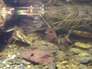

昨日は前日受け取ったHDVカム(HC9)+ハウジングのテストを兼ねた観察・撮影。
思っていた以上に広角側が足りず(狭い)、またモニタ映像を外へ出力できないハウジングなので困惑。
あと、ハウジングに2ヶ所ほど不備(おそらく一般レベルでは無問題?)を発見!
業務用途的にはクレーム対象だが、その調整にカメラ本体も一緒に送るというのは現状では厳しい。
今朝、昨日のテスト撮影した映像をチェックした。
水中に放置して撮影した映像の中に“エゾホトケの追尾シーン”が写っていた。一撃必殺かヨ!
課題の1/10はとりあえずクリアなのか?でも、やはり広角側が足りない。

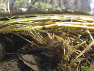

これが、ビデオだったなら・・・パーフェクトな画となっていた。。。
←このくらい小さくすると分からないが、被写体ブレと前ピン。正直、凹む。
静止画だとこの辺りに撮影の限界が見えてくる。この直前直後の0コンマ何秒かが決定的瞬間だった。。。
これを完ピン&被写体ブレ無しで仕留めるにはカメラを上級機(制御系の演算速度が違う)にする必要がある。

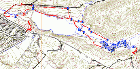

とりあえず、円山動物園周辺での調査用の白地図を作り直した。ArcView上で新測地系-第54帯に調整済。
平岡公園周辺と西岡公園周辺および札幌市大周辺は時間をみて取り掛かる予定。

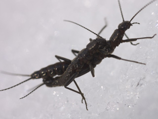

レンズ・テストを兼ねて(合間を見て)やってきた雪上蟲の“撮影”はそろそろ終わりにスッかな。
ちなみに、現場の様子はこんな感じになっていて、場所によってはまだまだウジャウジャしとる。
で、完ピンはあいかわらずメチャクチャ難しい。被写界深度の制約もあってこれが限界か?
←左:交尾中、右:交尾が終わるところ
あくまで印象なのだが、太陽が照っている瞬間の方がクロカワゲラの交尾が起こる頻度が高いように感じる。

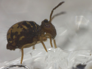

小さい蟲もOM Macro 20mm F2で撮影してみた。
←両方ともトビムシ類なのか?
大きさは約1-2mmほど。D70Sのペンタミラー・ファインダーはめちゃくちゃ見づらい。

ちなみに、撮影機材はこんな感じが最近の定番になっている。
---------------------------------------------------------------←preset絞り優先&i-TTL連動改造済
この組み合わせは、ダブルレリーズを併用した自動絞りも使えるのだが、
D70Sのリモートレリーズ端子が(再び)接触不良になってきたので(精神衛生上)使えなかった。
自動絞りが使えれば、ファインダーが少し明るくなるのでピント精度も上がるのだが。。。
この時期になって、D70Sの再入院か?やっぱ、D200かD80あたりを導入しないとマズイかな。

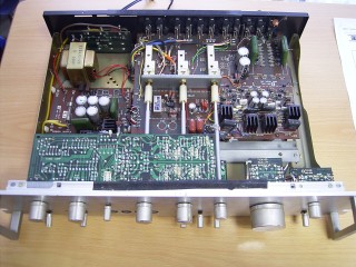

そうそう、P-2020のメインボリュームにガタが発生していた問題を直した。
←プリ部だけなのに“この凝縮感”
と言っても、カバーを外してナットを閉め直しただけ。電源部は強化の余地がありそう。

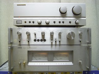

せっかくなので、昨日修理したマランツPM-50(約10年物)をビクターP/M-2020(約30年物)と聴き比べてみた。
←上:PM-50(プリ・メイン一体型)、中:P-2020(プリ)、下:M-2020(パワー)
PM-50も入門機とはいえ10kgある。セパレート型のためP-2020は?kg、M-2020は14kgほどとなる。
夜だったので音源はアコースティック・ギターのソロ演奏物(Michael Hedges / Beyond Boundaries: Guitar Solos)にした。
直感的に言い表すと、「P/M-2020の方が一音一音がクリアーでいながら華やか」。
マランツも決して悪くない。でも、ギターの箱鳴りとか演奏空間の広さ感がP/M-2020の方が上。
別の言い方をすると、「PM-50は音を前に押し出すような感じ」。そしてちょっと高音が堅い。
ロック系はマランツの方が合うかも。明日の朝にでも試してみよう。
03/22-8:30 Screaming Headless Torsosなどを試してみた。
ボーカルが前に出てくるので、聴く時の気分によってはPM-50もアリかも。
→ 結論として、PM-50は予備機とすることにした。他の用途を思案中。

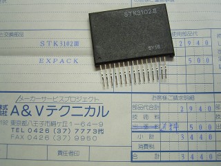

marantzのPM-50を自前修理するため、搭載されているハイブリッドIC(STK3062)の代替品として、
STK3102IIIというのを注文した。仕様書上は上位互換っぽいので、イケソウな予感。
3/18に在庫確認・発注メール、3/19昼前に銀行振込をしたら、3/20-14:45に届いた。
ちょっぱやー。日本郵便のEXPACK500が速達扱いだということを鑑みてもスゲー。
14:55 開封。物自体はこんな感じの15足のIC。一個2940円。
←取り外したSTK3062IVと新品のSTK3102III。
←元の状態。STK3062IVとしょぼい放熱板。
←換装後。STK3102IIIと増設放熱板。
今回の修理(ICの換装)はこのページを参考にさせていただいた。
ICの換装に際して気にしたのはICで発生する熱を如何にして逃すかということ。
おそらく、熱処理不十分が故障の原因で、製品デフォルトの放熱板では能力不足なんだと思う。
ということで、PCのCPU用クーラーを分解して放熱板を確保、ボール盤で穴を開け、M3ねじ切りをして装着。
18:35 テストの音出し開始。
交換前のICから発生していたポコポコいうノイズも無くなり、快適に視聴できる。
あまりにあっけない修理作業だったので、ちょっと肩透かし。これから一晩、連続通電試験をする。

ちなみに、下記は昨日のクモみたいな形をした飛び跳ねる虫の別カット。
←キショク悪すぎ、、、
OM Zuiko Macro 20mm F3.5は、やっぱ眠い画像となってしまう。やはり、Macro 20mm F2の方を使うべきかな。

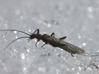

今日、学校への行きがけに寄り道し、クロカワゲラの羽のある個体を探した。
数百匹ものクロカワゲラが歩く雪上についぞ発見できず、、、写真が撮れず。
で、かわりにこんな荒々しい行動を何回か確認した。
←クロカワゲラの交尾
どうやら、この変な体勢がノーマルみたい。上からガッツり押さえ込んでいるのがたぶんオス。
頭から交尾器の先まで完全にピントを合わせるのはタイヘン難しそうだが、次こそ!
←共食いまでしてるし、、、
でも、こういう対象は虫の目レンズを使うべきなのかなあ。

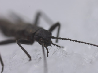

で、「他に撮影するものが無いのか?」と、突っ込みを入れられそうだが、、、懲りずに撮影しようとした、、、キモワル!
←蟲の周りに小さな蟲が、、、拡大しなけりゃよかった。。。
げ、ファインダーを覗くと、全長1cmほどのクロカワゲラの周りに頭ほどの大きさのさらに小さな蟲が群がっとる・・・。
一瞬、背中がムズムズ痒くなる錯覚に襲われた。しかも、たまにジャンプしやがる。キモワル!
で、止せばよいのに、さらに一段階の拡大を試みたのだった。
左:OM Zuiko 1:1 Macro 80mm F4 + 専用CLU、 右:OM Zuiko Macro 35mm F3.5
撮影時に曇り&日陰状態で光量が足りず、ファインダーが暗い。しかも、撮影はカメラを手持ち。
やはり、このくらいの倍率になるとストロボも必要な気もする。
このキショい蟲を画面一杯に撮影するには、OM Zuiko Macro 20mmの出動が必要だな。
近日中にリベンジの予定。野外で手持ちでx5倍越えの撮影に挑みます。
で、この蟲、何?誰か教えてケロ。

2月末に実家から届いた要修理品のオーディオアンプmarantzのPM-50。
壊れているのはハイブリッド・ドライバICのSTK3062(廃盤品)らしい。
生産元の三洋半導体(SANYO semicon.)のHPからはデータシートが見つからず。
あきらめていたが、ネット上でPDFを確認・DL完了。
googleの検索範囲を日本語サイトからWeb全体に変更したらあっけなく引っ掛かった。
でもでも、STK3062IIIは手に入らなさそう。
で、データシートを見ていると、あれ?手に入るSTK3102IIIとは定格が少し違うだけじゃん。
ピン配置も回路構成もいっしょ。値段は2940円となってる。んんんーーー、ダメ元でいくべきなのか?
でもなあ、10年以上前の定価4万5千円の初級機だしなあ。
我が家は骨董品(1980年頃)とは言え、VictorのセパレートP-2020とM-2020が現役稼動中だしなあ。

今日は、この冬の課題であった「河道のGPS簡易測量」の続きを行った。
←カシミール3Dで1/2500国土基本図に重ねてみた
青旗が密集しているエリアが今日の作業の目的地。
ちなみに、ベース地図は1/2500国土基本図。国土地理院1/25000地形図ではない。
これをカシミール3D上でも表示できるように設定してある。
データの確認はArcViewでやるよりカシミール3Dの方が格段にシンプル。
確認後、同じデータをArcViewに流し込むという手順。
さて、実際の作業であるが、湿原の上に積もった雪が凹んでいる場所を探し、
その脇を落水しないように気をつけながら歩く。歩きながらGPSでWayPointを連続取得。
追跡したのは、1990年頃、1997年頃、そして2007年の本流と分流の位置。
昨秋の時点で、過去のメモや写真、そして地形の凹みと植生からおおよその位置関係を推定しておいた。
融雪初期の“今”、それらの場所の積雪下が周りよりも先に水が動き始め、陥没するという現象が観察できる。
2008/03/20 チョッ早で届いた←追跡できた河道位置
この機を逃さず、一気に積雪上を歩いてGPSで河道の位置を落としていく。
おそらく、あと一週間遅れたら雪が緩んで、アブナくて歩けなかっただろう。
最終確認は、融雪のピーク前後に周囲の崖上や木道上からすることになる。
ハンディGPSという個人で扱える武器の進歩により、10年前から懸案となっていた河道位置の変遷図が、
完成しそうだ。一個人の現地踏査でこれが可能となったのは感慨深い。

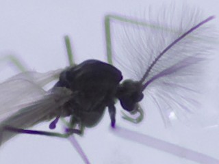

ところで、この虫って、クモガタガガンボの一種?あとで、虫好きの学生に訊こう。

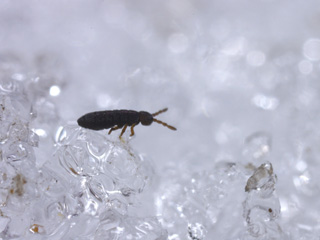

ニコンAF Micro Nikkor 60mm F2.8Dは評判の良いレンズなのだが、1cm以下の虫を撮影すると限界を感じる。
撮影は最近接状態に固定、ピント調整はカメラ本体を前後に動かすことで行った。
←何?
←当倍切出
雪面上の虫なんていう最悪の条件では、盛大にパープルフリンジが発生する。え、カメラ側の問題?
愛用のOM Zuiko 1:1 Macro 80mm F4を持って行かなかったことを激しく悔やんだ。
