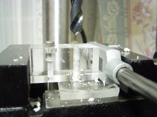

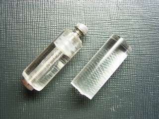

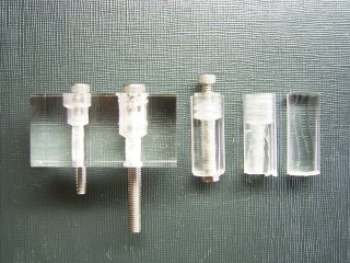

   昨夜のうちに試作が終わらなかったので、今日もアクリル削りの続きをやった。
  アクリルは削る時のドリルとの摩擦熱で削り口が溶けやすいので手間取った。また、クラック割れも起こりやすい。
  量産型スイッチの試作品は、10mm径のアクリル丸棒に3mmと6mmの穴を開け、ダブルOリング仕様とした。
  ←左:試作品-ダブルOリング、右:10mm丸棒
  で、現時点での問題として、意外なほどに10mm径の丸棒の断面が円でない事。
  試しに測ってみたところ、長直径10.20mm、短直径9.85mmで差が0.35mm・・・デカくない?
  埋め込み位置調整に10mm径のネジ山を目立てようと思ったが、丸棒の固定がけっこう難しい。
   18:00 試作品にダイスでネジ山を目立てようとしたら、バイスではさみ誤ってクラックが入ってしまった。。。没

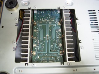

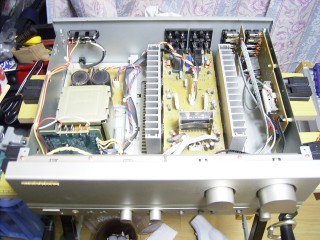

   実家で使っていたオーディオ・アンプ(マランツPM-50:1989年発表、本機は1996年製?)が壊れ、
  しかも。メーカーから修理不能という回答だったということで、部品取り用に送ってもらった。
  症状は、左Lチャンネルにボリューム-∞でもボコッボコッパッツンというノイズが入る。
  メーカーの修理不能の理由が、「メイン回路のハイブリッドIC不良。部品手配不能のため」というもの。
  pm-50 inner-upper pm-50 inner bottom
  ネットでこのアンプの情報を検索するとほぼ同様の症状の自力修理の記述があった。
  この記述を読みながら、メイン基盤の裏と表の部品を目視チェック。
  メーカー回答にもある“問題”のIC(STK3062)以外の部品で破損している物はなさそう。
  となれば、このSTK3062というドライバICの情報や入手可能性をチェックすれば良さそう。
  STK3062の情報って、ほとんどないじゃん・・・
  上級機のPM-80に流用できるSTK3102IIIというのは3000円ぐらいであるのだが。。。これでOKか?やーめた。

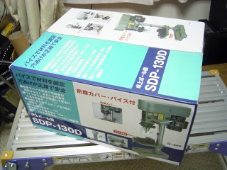

   さて、今日の本題。垂直に穴を開けるにはボール盤の導入しかない。
  ハンディの充電式電動ドリルでは限界があると前々から痛切に感じていた。やはり、買うしかないか。。。
  ということで、先週辺りから近所のホームセンターを四軒ほど回って物色していた。
  高い精度が求められるような金属加工は“今のところ”予定していないので、DIY系の入門機に絞った。
  ついでに、ネット上での各入門機種の使用感というか評判をチェックした。予算は1万円。
  候補は、リョービTB-1131K、マキタTB-131(リョービと同じ物らしい)、シンコーSDP-130D、東芝DPE-13B。
  ボール盤に関しては、E-valueやEarthManはブレが大きく避けた方が良いとの意見がネット上に多かった。
  たしかに、、、E-value安いなあ、、、刷り込まれた不安感の発動(笑)。

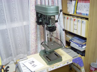

  結局、家から徒歩圏内のビバホームで、シンコーSDP-130Dを9240円で買った。
  ←意外と箱は小さい。重量は20kgほど。
  もう少し安くなっている店を探そうかとも思ったが、ジョイフルAKまで物色しに行って疲れたので打ち止め。

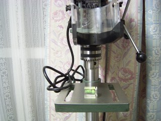

  テーブル面を45度傾斜させることができるという仕様も良し悪しで、レベルを置いて水平を微調整。
  暫定的にこんな感じに設置してみた。今後、下に敷いた18mm板にボルトで固定する予定。
  台座は、圧迫感が無いようにちょっと低め(52cm)のアルミ製踏み台にした。
    → 2/28 低すぎたかも

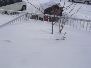

   昨日、雪が止んだ直後の庭の状況。
  ←雪が溜まった場所は柵を越えた!車の上が一晩の積雪量。
  実は、夜中に車の後部の窓をわずかに換気のために開けっ放しにしていたことに気付き、
  閉めに向かった。玄関を出て唖然。駐車場へ通じる建物横の道が無い!腰上までの吹き溜まり。
  エイヤとばかりに突破を試みた。たった10数メートルの距離が遠かった・・・結局たどり着いたけど。

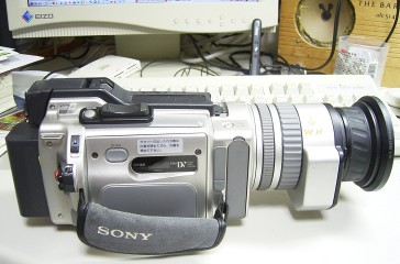

   ソニーの小型HDV(DVテープに1440x1080iのハイビジョン動画をMPEG2記録する)カメラHDR-HC7の導入にメドがつき、
  現在所有の中型DV(DVテープに720x480iのSD動画をAVI記録する)機DCR-VX2000との運用配分を再考している。
   VX2000はNTSC信号を受ける(入力)する機能は搭載しているが、HC7の方は出力しか出来ない。
  つまり、
  <SD信号を扱う場合>
    HC7を送り側、VX2000を受け側とすれば、iLinkとNTSCの両方が機能しそう。
    VX2000を送り側、VX2000を受け側とした場合、接続はiLinkのみとなる。
  <HD信号を扱う場合>
    HC7を送り側、VX2000はNTSCのモニタ用途限定の受け側となり、記録はHC7本体でする。
    VX2000はそもそもHD機能が無いので、送り側にはなれない。
  という感じにまとめることができる。
  つまり、HDでの収録が必要な場合は、HC7を送り側、VX2000をモニタ受けのみに限定使用することになる。

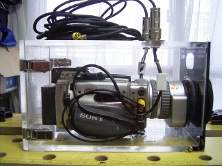

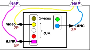

   VX2000用自作ハウジングでは、「使用水深2m以内」、「長時間固定設置可能」、「外部制御可能」、
  「映像の外部保存」といった要求仕様を設定した。
  このため、ハウジングからはIEEE1394、NTSC、LANCの各信号線を取り出す必要があった。
  ←信号線の取り出し方法の概要図
  ここで、NTSC(図中のvideo)とLANCに関しては、ある程度延長しても支障が無いことは分かっている。
  問題はIEEE1394(図中のiLINK)。IEEE1394は、規格上機器間のケーブル長は最大4.5mとなっている。
  途中にリピータハブというのを噛ませれば、総延長72mまで可能となっている。現実的ではない。

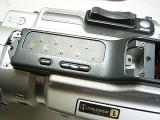

  ←プロトタイプ。上部コネクタは手前がIEEE1394、奥がNTSC+LANC。

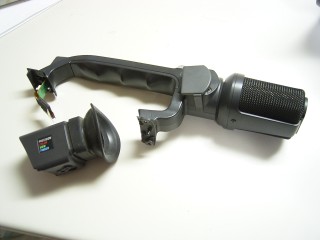

  このプロトタイプは、VX2000本体のグリップを装着した状態での組み込みを念頭に設計・製作した。
  しかし、水中ハウジングは大きめに作ったことによる弊害が(思いの外)多かった。
    1)大きく作ることで外装に使用するアクリル剤などの重量が(単純に)増加する。
    2)容積が大きくなるとそれに比例して浮力が増大し、水中へ沈めるための“重り”が必要になる。
    3)ビデオ出入部の開口面積が大きくなると、外蓋(防水対策が最重要)の“歪み”が無視できなくなる。
  ←VX2000のグリップを外した時の余分な空間
  プロトタイプを後ろから見ると、如何に余分な空間(浮力増大要素)が多いかが見て取れる。
  市販されているアクリル製ハウジングのようにカメラ本体の形状に合わせてアクリルを曲げ加工するのが、
  容積を減らすための最も単純で良い方法なのは分かるのだが、上述のように信号線を取り出すコネクタを
  ハウジング外装に追加する必要があるので、側壁はフラットな単純な構造の方がトラブルが減らせそう。
   このことを加味して、再度720x480というSD動画でしかないカメラ用のハウジングを作り直すことが、
  新たに導入するHC7との並行運用でメリットがあるのか?悩ましいところ。また、保留かな・・・?

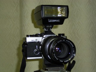

  しっかし、写真の出来はさておき、OM Zuiko 1:1 Macro 80mm F4 (old)の切れはスバラシイ!
  いつものように自作の偽装CPU内蔵OM-NFアダプタを噛ませてニコンD70Sで撮影。
  ただし、ほぼ白と黒に近い被写体のためにベイヤー配列に起因する偽色がどうしても出てしまう。

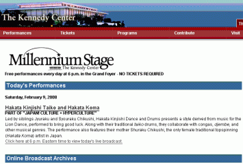

2008/02/10  朝からネットのライブ中継を見た
   今朝は6時過ぎに起きた。7時にはシャワーを浴びて寝ぼけた脳みそを活性化。
  朝8時に始まるKennedy Center : Millennium StageのLive中継に備えてPCをステレオに繋げた。
  一応、RealPlayerの動作も確認。紅茶を煎れてワクワクしながら始まるのを待った。
  ステレオに繋げたのは大音量で聴くため。
  いきなりイトコのジェンベ・ソロからライブが始まり、ちょっと感激。身内贔屓過ぎ?
   今日のライブ映像はMillennium Stage HPのPerformance Archievで視聴することができる。
  下の方のPlay this PerformanceってリンクをクリックすればReal Playerが立ち上がって始まる。

   二年程前にVX2000用のアクリルハウジングを自作したが、細々とした不具合もあり、
  昨年はほとんど稼動させる機会がなかった。
  まあ、LANCとNTSCとIEEE1394を外部に取り出せるようになっているのに、
  肝心の受け用の小型機が手配できなかった、、、というのがオチなんだけど。
  前回の自作の反省をして、VX2000のグリップは取り外して内蔵するハウジングを“再度”作るかもしれない。
  Gripless VX2000←グリップを取り外したVX2000。x0.7ワイコン装着。
  なんか、TRV950に似てる・・・
  グリップに内蔵されているマイクと赤外リモコンに関する機能は使えなくなるが、
  この状態で必要な機能は問題なく動作する。
  グリップ付きの元の状態に戻すのは5分ほどで可能。一応、一部を取り外しただけで、無改造。

2008/01/26  今年は雪が少ない・・・はずでは?
   23日夜から24昼にかけてガツンと雪が降り、25日午後までは小康状態。
  で、昨夜からまたゴウゴウと雪が降り続いている。
  昨11/16の初雪時にこんなだった庭20071116が、
  1/26昼前にはこんな状況に
20080126なった。推定積雪80cm。

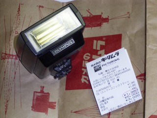

   学校帰りにカメラのキタムラ厚別大谷地店に立ち寄った。OM用ストロボのT32が1980円で出ていた。
   ←OM-2n+T32。渋すぎ!
  瞬間的にやっちまった。。。それにしても、いくら中古で売れないからって、2千円を切るとは・・・
  本体のみの中古品なので、取扱説明書などはついていない。うー、ネット検索してみようっと。
  まさに、どんピシャのまとめページがあった。うひゃひゃ、この人は見事なコレクターだ。
  OMシリーズは、OM-1(黒)、OM-1(白)、OM-2N(白)の3台持っているのだが、
  まともに動くのがOM-2Nだけというちょっと変な状況。
